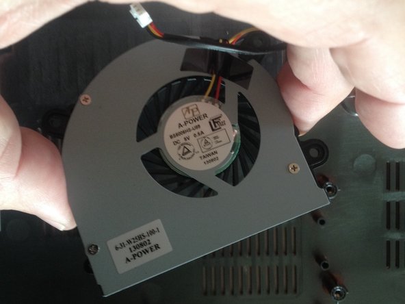

  4. Auswechslung des why! W253EU Ventilator: step 4, image 1 of 1
    • Da der Ventillator unter der Abdeckung befestigt ist, muss sein Spannungsversorgungskabel zuerst getrennt werden damit die Abdeckung dann vollständig entfernt werden kann.
  5. Auswechslung des why! W253EU Ventilator, Ventilator: step 5, image 1 of 2 Auswechslung des why! W253EU Ventilator, Ventilator: step 5, image 2 of 2
    • Löse die 3 Schrauben die den Ventillator am Boden des Grätes befestigen mit dem Philips Schraubenzieher.
Um die Maschiene wieder zusammen zu bauen, oben aufgeführte Instruktionen in umgekehrter Reihenfolge ausführen.
