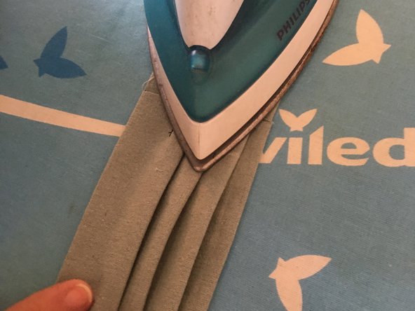

  8. How to Gesichtsmaske nähen: step 8, image 1 of 2 How to Gesichtsmaske nähen: step 8, image 2 of 2
    • Dann noch beide Seiten zur Mitte falten, an der ersten Bügelfalte entlang. Wieder bügeln.
    • Es sollen drei Kanten entstehen, die Knickrichtung ist zur Innenseite.

    • Stoff auslegen und Falten zu einer Seite bügeln.
