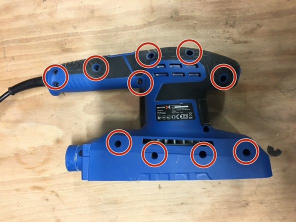

Avant de commencer pensez à débrancher la prise du secteur.
Enlevez le boîtier à poussière et le joint au dos de l'appareil.
Dévissez les six vis du pad.
Bloquez le moteur avec un tournevis pour pouvoir dévissez la vis centrale, vous ne pourrez pas y arriver sans bloquer l'engrenage.
À l'aide d'une visseuse ou d'un tournevis, dévissez et ouvrez l'appareil.

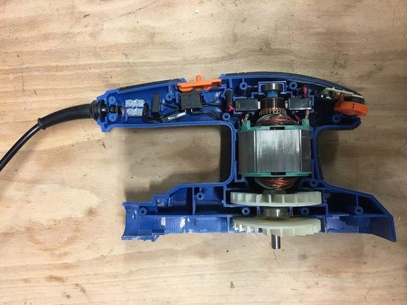

Dessoudez les deux câbles.
Approchez le fer à souder pour chauffer l'étain et le rendre mou. À l'aide de la pompe retirez les résidus.
À l’aide d’une pince, retirez le câble du cadre.
Après avoir retirez les deux câbles, replacez le nouveau variateur de vitesse, et faites passer les fils à l’intérieur.
Avec de l’étain, ressoudez le fil sur le cadre pour le faire tenir.
Après avoir ressoudez les deux câbles, vous pouvez replacer le variateur de vitesse dans son logement.
